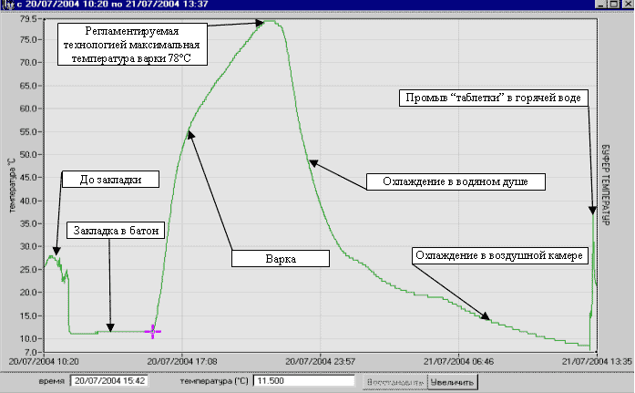

Эпюра термообработки ветчины
Для контроля динамики изменения температуры в ходе приготовления, например, ветчины или сарделек, устройства ТЕРМОХРОН, оснащенные лишь пластиковыми брелоками DS9093N, закладываются внутрь продукции непосредственно перед ее размещением в варочной камере (оболочка батона надрезается и "таблетка" DS1921 помещается прямо в фарш). При этом регистраторы могут располагаться в различных батонах, по всему объему партии продукции, преимущественно в центре рамы тележки с подвешенными на ней рядами подготовленных к обработке изделий. В отличие от штатных средств температурного контроля (стационарно закрепленных термопар и выносных контактных термометров) миниатюрные размеры устройств ТЕРМОХРОН обеспечивают возможность их произвольного размещения в любом месте рабочей камеры и внутри любого из подвергаемых тепловой обработке продуктов.

После окончания технологического процесса устройства ТЕРМОХРОН извлекаются из продукта, тщательно очищаются от его остатков и жира, а затем посредством комплекса TCR из их памяти считывается вся накопленная информация, представляющая собой "температурную историю" контрольной точки, в которой они были установлены. Комплекс TCR при выводе на принтер формирует образ графического изображения содержимого буфера последовательных отсчетов. Такой отчёт позволяет получить действительно объективную оценку качества термообработки, что подтверждается твердой копией (распечаткой) изображения эпюры истиной динамики изменения температуры в прошедшем обработку продукте.
