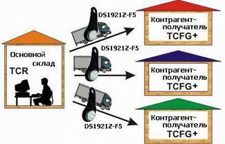

Всего по программе оснащения контрагентов сети сбыта Р‑Фарм было поставлено более 750 шт. терморегистраторов модификации DS1921Z‑F5 и около 80 шт. комплексов модификации TCFG+‑U. Каждый комплекс TCFG+ был оснащён установочным компакт‑диском «Технология ТЕРМОХРОН», содержащим программное обеспечение, необходимое для организации на базе любого персонального компьютера полноценного рабочего места по обслуживанию устройств ТЕРМОХРОН. Поэтому, после того как все комплексы TCFG+‑U были переправлены контрагентам компании Р‑Фарм, которые получают продукцию с её основного склада, они были без проблем установлены на компьютерах получателей продукции. Как только ответственный персонал контрагента получателя, самостоятельно изучил инструкцию по эксплуатации комплексов TCFG+, продукция, поступающая с основного склада компании Р‑Фарм в регионы, стала оснащаться контрольными устройствами ТЕРМОХРОН. Причём каждый контрольный терморегистратор непосредственно перед его отправкой в посылке к контрагенту программируется сотрудниками основного склада компании Р‑Фарм с помощью комплекса TCR в соответствии со специальным шаблоном, а затем запускается на отработку измерительной сессии по накоплению данных о температуре доставляемого продукта. При этом выполняется синхронизация часов реального времени, задаётся темп накопления данных, устанавливаются контрольные пороги, значение которых определяется диапазоном температур хранения конкретного лекарственного средства, заполняется ярлык, в котором указывают основные данные поставки (название препарата, количество препарата в поставке, условия содержания, ответственное лицо и т.д.). Режим архивации температурных отсчётов устанавливается таким образом, чтобы запись результатов в буфер прекращалась сразу после его полного заполнения. Затем подготовленный таким образом терморегистратор помещается непосредственно в тару или в термоконтейнер с транспортируемыми с основного склада в регионы препаратами.

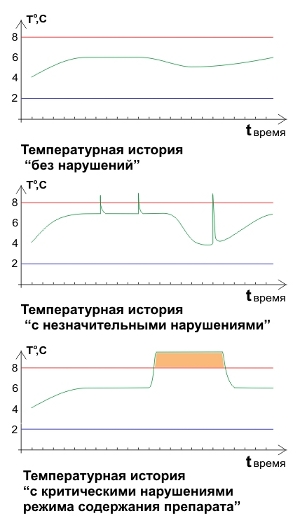

После получения партии препаратов с основного склада компании Р‑Фарм ответственное лицо регионального контрагента изымает из тары с препаратом терморегистратор и посредством комплекса TCFG+ воспроизводит «температурную историю» его доставки.
Если контрольное устройство ТЕРМОХРОН не зафиксировало нарушений режима доставки (т.е. флуктуации температуры, сохранённые в памяти терморегистратора, не выходили за заданные верхний и нижний пределы), препарат признаётся годным к реализации, а файл или протокол‑отчёт с зафиксированной «температурной историей» сохраняется в качестве доказательства соблюдения режима доставки. После извлечения данных из памяти контрольного термоиндикатора, он отправляется обратно на основной склад компании Р‑Фарм.
Если контрольное устройство ТЕРМОХРОН зафиксировало незначительные нарушения режима доставки (т.е. флуктуации температуры, сохранённые в памяти терморегистратора, выходили за заданные верхний и нижний пределы на короткие промежутки времени, интегральная длительность которых не является критичной для конкретного препарата), препарат также признаётся годным к реализации, а файл или протокол‑отчёт с зафиксированной «температурной историей» сохраняется в качестве доказательства соблюдения режима доставки. После извлечения данных из памяти контрольного термоиндикатора, он отправляется обратно на основной склад компании Р‑Фарм.
Если же контрольное устройство ТЕРМОХРОН зафиксировало нарушение режима доставки (т.е. эпюра изменения температуры, сохранённая в памяти терморегистратора, отображает продолжительный выход за заданный верхний и/или заданный нижний предел на длительное время, критичное для конкретного препарата), препарат признаётся НЕгодным к реализации. Такая ситуация является критической. Поэтому реализация лекарственных средств, поставленных в составе партии, мониторинг температуры которой выполнял термоиндикатор, зафиксировавший неблагоприятную «температурную историю», блокируется до особого решения, о чём составляется соответствующий Акт. Сформированный комплексом TCFG+ файл и/или протокол‑отчёт с зафиксированной «температурной историей» вместе с устройством ТЕРМОХРОН немедленно пересылаются в адрес компании Р‑Фарм, для более подробного разбирательства с использованием базового комплекса полномасштабной поддержки TCR, также Акт отправляется в адрес транспортной компании, обеспечивающей поставку препарата, в качестве доказательства нарушения режима доставки. По результатам анализа данных, накопленных в памяти контрольного устройства ТЕРМОХРОН, недобросовестной транспортной компании, нарушившей заранее оговоренные условия доставки выдвигаются объективно подтвержденные претензии, основанные на показаниях терморегистратора DS1921Z‑F5 из состава измерительного комплекса TCR, включенного в Госреестр средств измерений РФ, применение которого для целей температурного мониторинга является допустимым на всей территории России.
