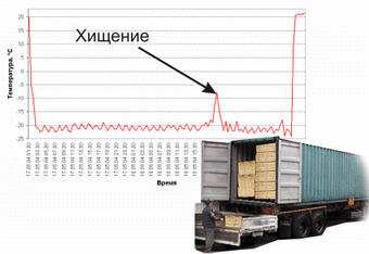

В памяти устройств ТЕРМОХРОН могут быть зарегистрированы даже относительно непродолжительные (единицы минут) нарушения температурного режима транспортировки продукции, связанные, например, с несанкционированным вскрытием изотермических контейнеров. Таким образом, неприметная электронная "таблетка" DS1921 позволяет своевременно обнаружить и точно зафиксировать момент времени, когда произошло хищение груза или его части, и выявить причастных к этому событию лиц, даже если транспортировка товара производилась последовательно несколькими сторонними перевозчиками. Особо стоит отметить тот факт, что устройства ТЕРМОХРОН зарегистрированы в Государственном реестре средств измерений Российской Федерации (см. раздел Сертификация). Поэтому, в случае возникновения каких-либо претензий к несоблюдению режима перевозки, протокол работы устройства ТЕРМОХРОН может выступать в роли доказательства при разрешении конфликта между хозяином груза (нанимателем транспортного средства) и перевозчиком, в том числе и в судебном порядке.

Граница верхнего контрольного диапазона терморегистраторов может быть выставлена на уровень критического значения температуры для работы конкретной холодильной установки стандартного рефрижератора, обычно используемого для перевозки продуктов глубокой заморозки (например, -10°С). В качестве алгоритма заполнения буфера последовательных отсчетов должен быть выбран режим кольцевого буфера ("rollover"). Таким образом, когда бы ни был отправлен груз, этот сегмент памяти всегда будет содержать "температурную историю", зафиксированную непосредственно в процессе его транспортировки, при условии, что информация из памяти "таблетки" DS1921 будет считана сразу после прибытия автотранспортного средства перевозчика к месту назначения.
Установка устройств ТЕРМОХРОН в изотермических кузовах или контейнерах должна производиться сразу после перегрузки продуктов на автотранспорт, непосредственно перед закрытием дверей изотермического кузова и их пломбированием. При этом ТЕРМОХРОН закрепляется на внутренней стенке правой створки двери изотермического кузова или контейнера с помощью водостойкого клея. Необходимость этого обуславливается тем обстоятельством, что для проникновения внутрь контейнера (кузова) злоумышленник не может не открыть (откинуть) именно эту створку. Последнее обстоятельство, безусловно, приведет к попаданию внутренней поверхности этой створки в среду с температурой окружающей среды, как правило, резко контрастирующей с температурой воздуха внутри контейнера (кузова). Место крепления регистратора следует выбирать на краю створки, как можно дальше от петель, удерживающих дверь, что еще больше увеличивает разность температур, окружающих его корпус при закрытой и открытой двери. Между металлом поверхности двери и корпусом "таблетки" DS1921 необходимо установить специальную толстую термоизолирующую пластину большой площади. Она должна обеспечивать максимально возможную теплоизоляцию регистратора от металла створки контейнера или кузова. Для изготовления такой пластины рекомендуется использовать специальные материалы, обладающие высокими теплоизолирующими свойствами (например, термофлекс). Подобный вариант крепления является необходимым условием обеспечения максимального снижения инерционности изменения температуры корпуса устройства ТЕРМОХРОН. Последнее обстоятельство очень важно для эффективности фиксации фактов кратковременного изменения температуры окружающей "таблетку" DS1921 среды. Средняя величина инерционности реакции на изменение температуры самого корпуса регистратора DS1921 не превышает 130 сек при скачке температуры в 20°С (см. протокол испытаний № E42, подготовленный исследовательским центром Cemagref (теперь Irstea)). Таким образом, корректно запущенный на отработку новой рабочей сессии и верно закрепленный ТЕРМОХРОН гарантировано зафиксирует любую резкую флуктуацию температуры, продолжающуюся более 3 мин.
Очевидно, что эффективность такой схемы контроля в летние месяцы выше, чем в зимние. Так, при открытии контейнера с внутренней температурой -20°С … -18°С на 15 минут летом, устройство ТЕРМОХРОН обычно фиксирует скачок температуры до -1°С … +2°С, а уже в середине весны только до -11°С … -8°С.
