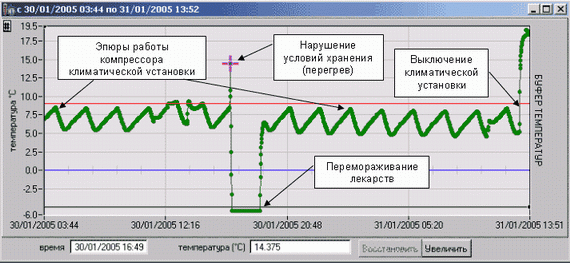

Используя программу ThCh_R комплекса TCR, специалисты контролирующего органа могут произвести детальное изучение и анализ данных, зарегистрированных в течение прошедшего контрольного срока каждым из устройств ТЕРМОХРОН. Для этого используются возможности программы ThCh_R по графическому представлению информации, накопленной каждым регистратором. Кроме того, текстовые файлы с данными, зафиксированными каждым из регистраторов, удобно обрабатывать и документировать посредством специально разработанного НТЛ “ЭлИн” макроса генератора отчета ThCh_Pr для широкодоступной программы MS Excel.
По результатам анализа данных делаются выводы о качестве хранения лекарств в каждой передвижной аптеке, о наличии небрежности или злого умысла в работе персонала и эффективности работы холодильных установок.
