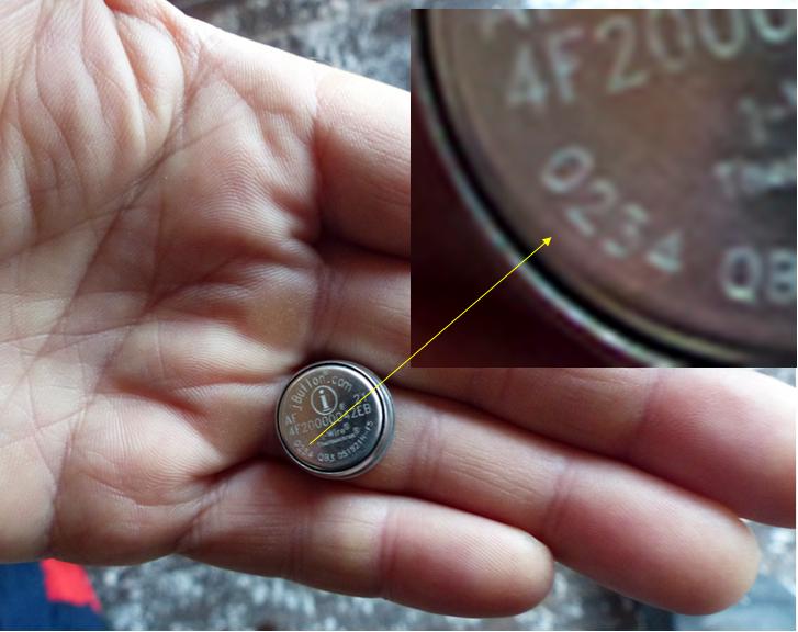

  2. Регистраторы модификации DS1921H-F5 эксплуатируемые Пермским Региональным Отделением Федерации закаливания и спортивного зимнего плавания России, возглавляемым Хоруженко Виталием Григорьевичем, используются для периодической регистрации температуры ядра моржей в ходе их заплывов (подробнее см. здесь). Периодичность их использования – 10…20 раз в год. При этом такие логгеры, в ходе накопления данных, находятся в агрессивной среде человеческого желудка, где с частотой регистрации или 1, или 2, или 5, или 10 минут, на протяжении от нескольких часов до 2…3 дней фиксируют температуру тела моржа. В период между исполнениями сессий регистрации (т.е. между заплывами) логгеры консервируются (запрет регистрации и работы часов). Примечательно, что в конце 2013 года у моржей оставались функциональны отдельные "таблетки" с датой изготовления 22…34 неделя 2002 года. Т.е. они были работоспособны более 12 лет!!!
