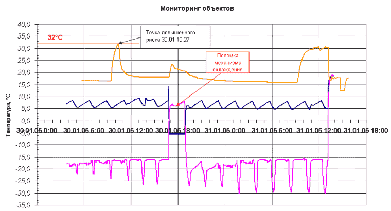

Кроме того, показания устройств ТЕРМОХРОН могут являться для пользователей холодильного оборудования объективными показателем его изношенности и надежным диагностическим критерием аварийности его состояния. Действительно, как показывает практика, у нормально функционирующих холодильных агрегатов эпюры работы компрессора имеют характерную форму, качественно отличную от формы рабочих эпюр аварийного механизма. Поэтому, если пользователь зафиксировал, благодаря анализу графического представления данных, накопленных регистраторами DS1921, резкое изменение картины переключений компрессора, он должен немедленно вызвать представителей сервисной службы, курирующей эксплуатируемое на предприятии холодильное оборудование. Это позволит своевременно избежать износа агрегатов и исключить порчу хранимой продукции, благодаря своевременному ремонту.
