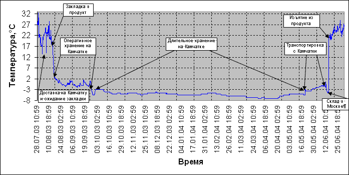

Все "таблетки" DS1921 различных модификаций, эксплуатируемые ИТА "Северная Компания", начинают свою "трудовую жизнь" в специализированной лаборатории контроля качества, расположенной в московском филиале компании. Сотрудники этой лаборатории, используя семь комплексов TCR, производят программирование устройств ТЕРМОХРОН с целью задания параметров, определяющих алгоритм отработки ими очередной рабочей сессии, связанной с регистрацией температуры. При этом все "таблетки" DS1921, выходящие из лабораторий, запрограммированы двумя вариантами установочных параметров. По первому варианту программируются 85% всех эксплуатируемых устройств, предназначенных для контроля длительного хранения и последующей доставки продукта изотермическими железнодорожными вагонами (установка часов, частота регистрации 1 раз в 240 минут, задержка начала регистрации 45 суток, алгоритм заполнения буфера последовательных отсчетов - без использования режима кольцевого буфера, контрольные пределы: верхний +6°С, нижний +4°С). По второму варианту программируется 15% всех эксплуатируемых устройств, регламентируемых для контроля оперативной доставки продукта с использованием услуг авиаперевозчика (установка часов, частота регистрации 10 минут, без задержки начала регистрации, алгоритм заполнения буфера последовательных отсчетов - с использованием режима кольцевого буфера ("rollover"), контрольные пределы: верхний +4°С, нижний -2°С). Таким образом, память буфера последовательных отсчетов, содержимое которой является основным источником информации для контролёров компании, у температурных регистраторов, подготовленных по первому варианту, полностью будет заполнена почти через год, а у термографов, подготовленных по второму варианту, буфер последовательных отсчетов всегда будет содержать данные за последние две недели.
После программирования подготовленные устройства ТЕРМОХРОН доставляются непосредственно к месту производства продукта - на заводы Западного и Восточного побережья Камчатки. Затем каждая из "таблеток" DS1921 упаковывается в отдельный Zip-пакет, во избежание проваливания и потери в тузлучном продукте, а после этого помещается непосредственно внутрь бочки или полимерного контейнера, заполненного красной икрой, готовой к хранению и/или к транспортировке. Если икра предназначена для долговременного складирования и последующего вывоза железнодорожным транспортом, в тару закладывают регистраторы, запрограммированные по первому алгоритму. Если же транспортировку продукта планируется производить авиационным транспортом, что, как правило, происходит в условиях летнего дефицита красной икры на российских рынках, в тару закладывают "таблетки" DS1921, запрограммированные по второму алгоритму. Обычно одно устройство ТЕРМОХРОН закладывается только в один из контейнеров партии, размещаемой в пределах одной холодильной камеры или одного изотермического вагона (контейнера). Однако, в отдельных случаях, когда партия перевозимого или хранимого продукта велика, используют несколько подобных "термошпионов".
По прибытии продукта в Москву "таблетки" DS1921 извлекаются из тары и Zip-пакетов, а затем с помощью тех же комплексов TCR "консервируются" (останавливаются до следующего рабочего цикла регистрации, т.е. отработка ими преобразований запрещается), а из их памяти считывается зарегистрированная "температурная история". Для её анализа и подготовки результирующего протокола по каждой прибывшей партии икры используются возможности, предоставляемые генератором отчета ThCh_Pr. Такие протоколы являются основой при решении спорных вопросов со сторонними организациями, выполняющими перевозку и промежуточное хранение груза, но только в случае, если качество прибывшего продукта является неудовлетворительным по результатам микробиологических и физико-химических тестов.
