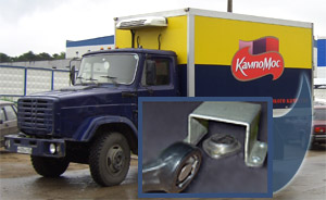

Крепление подготовленных таким образом температурных регистраторов выполняется непосредственно в кузовах рефрижераторов и изотермических кунгов парка автотранспортных средств предприятия, на высоте ~1,3 м от уровня пола, с помощью накладных металлических скоб типа DS9093MZ и заклепок. Между корпусом "таблетки" DS1921 и стенкой кузова размещается термоизолирующая прокладка в виде двухстороннего скотча DS9096E. Кроме того, для исключения внешних ударных воздействий (например, поддонами или тележками с грузом) все регистраторы дополнительно оформляются стальными П-образными защитными скобами специальной конструкции.

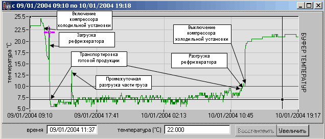

C помощью программы ThCh_DL+ информационные копии памяти "таблеток" DS1921, собранные приборами TCDL, переписываются в виде бинарных файлов в память одного из персональных компьютеров ветеринарной лаборатории. Затем выполняется очистка памяти приборов TCDL и перепрограммирование установочных параметров встроенных в них эталонных "таблеток" DS1921, после чего они готовы к выполнению следующего задания по сбору новых информационных копий памяти устройств ТЕРМОХРОН. Далее, благодаря возможностям программы ThCh_R, специалистами ветслужбы МПЗ "КампоМос" производится просмотр и анализ данных, зарегистрированных каждым из устройств ТЕРМОХРОН. При этом используются графическое представление информации, накопленной в каждом из трех сегментов памяти температурных регистраторов DS1921. Вывод табличных и графических изображений на печать осуществляется благодаря сочетанию сервисных функций редактора Word от Microsoft и возможностей по сохранению текстового и графического изображения, которые предоставляет буфер промежуточного обмена Clipboard операционной среды Windows. По результатам анализа данных, зарегистрированных "таблетками" DS1921, делаются выводы о качестве транспортировки, пригодности поставляемого сырья, небрежностях или злом умысле в работе водителей и эффективности работы холодильных установок каждого из автотранспортных средств предприятия. Благодаря локальной корпоративной сети МПЗ "КампоМос", эта информация, накапливаемая в центральной базе данных, в любой момент доступна группе привилегированных пользователей, к которым в первую очередь относится руководство и главные специалисты предприятия.
