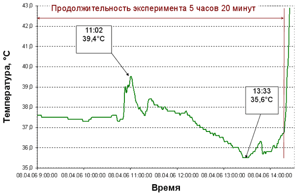

Новые регистраторы DS1922L-F5 были опробованы специалистами НИИ ПРОБЛЕМ ГИПОТЕРМИИ уже в апреле 2006 во время установления воронежцем Владимиром Дадакиным мирового рекорда нахождения в ледяной воде (1 час 10 минут в воде с температурой +0,5 °С), который проводился в Яхтенном порту "Строгино" (г. Москва). Подробные материалы об этом событии см. в конце этой статьи. Контрольный логгер, запрограммированный с помощью комплекса iBDLR на частоту регистрации 15 минут, находился на протяжении всего эксперимента в желудке моржа, досконально контролируя температуру его "ядра". Здесь представлены эпюры изменения динамики температуры, сформированные макросом iBDL_Pr на базе данных, зафиксированных контрольным регистратором, выведенным из организма моржа после окончания эксперимента. На графике отмечены предельные температуры. Первая из них (максимальная) связана с употреблением пловцом пищи и горячего чая перед экспериментом. Вторая температура (минимальная) является результатом длительного нахождения пловца в холодной воде. Конец графика чётко зафиксировал этап промывки корпуса регистратора в горячей воде, который был выполнен непосредственно перед процедурой извлечения накопленных в памяти логгера результатов с помощью того же комплекса iBDLR.
