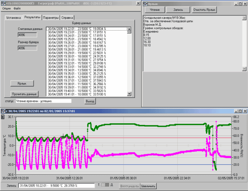

Программа iButton Data Logger Revisor (iBDL_R)
Программа iButton Data Logger Revisor (далее просто iBDL_R) является неотъемлемой частью комплексов iBDLR, которые обеспечивают полный цикл обслуживания регистраторов iBDL. Используя программу iBDL_R, пользователь имеет возможность:
  • задать желаемые значения установочных параметров с целью организации нового процесса регистрации логгером контролируемой величины для одноканальных регистраторов iBDL или обеих контролируемых величин для двухканальных регистраторов iBDL, в том числе в режиме группового автозапуска;
  • произвести ревизию регистров и контроль состояния узлов регистратора iBDL;
  • восстановить индивидуальные значения наиболее важных параметров конфигурации регистратора iBDL после критического сбоя питания;
  • задать пароли для защиты ресурсов чтения памяти и/или изменения конфигурационных регистров обслуживаемого регистратора iBDL;
  • считать из памяти регистратора iBDL собранную и сохранённую им информацию и выполнить коррекцию и компенсацию погрешностей, а затем визуализировать полученные данные в форме таблиц или графиков, распечатать графические изображения на принтере;
  • считать, редактировать и сохранять ярлык (содержимое дополнительной пользовательской памяти регистратора iBDL);
  • сохранить и/или переслать на заранее определённые Интернет-ресурсы собранную регистратором iBDL информацию в виде текстового, бинарного или защищённого шифрованного файла для её дальнейшего хранения, транспортировки, анализа и обработки с помощью стандартных программных средств (например, Microsoft Exсel, OpenOffice.org и т.д.), в том числе в режиме группового автосохранения;
  • максимально эффективно законсервировать регистратор iBDL в случае его простоя (временного вывода из эксплуатации);
  • выполнить визуализацию информации из бинарных или защищённых файлов данных, ранее сохранённых с использованием этого же комплекса, или сохранённых в виде бинарных файлов данных любыми другими поставляемыми НТЛ "ЭлИн" средствами поддержки регистраторов iBDL, а также архивировать такую информацию в виде текстовых файлов данных (в том числе в режиме группового преобразования);
  • осуществлять поддержку регистраторов iBDL, соединенных в сеть проводной 1‑Wire‑магистралью линейной структуры, по схеме "точка"‑"точка" (т.е. в каждый отдельный момент времени доступен только один логгер-абонент сети), реализуя поочерёдное полномасштабное обслуживание одного из множества логгеров-абонентов, подключённых через адаптер комплекса к компьютеру в соответствии с положениями сетевого 1‑Wire‑интерфейса.
Для работы программы iBDL_R необходимо подключить к одному из USB‑портов компьютера адаптер комплекса , снабжённый либо приёмным устройством типа DS1402D-DR8 (Blue Dot), либо щупом типа DS1402RP8. Программа iBDL_R может функционировать только с легальным адаптером производства НТЛ "ЭлИн", входящим в комплект поставки конкретного комплекса iBDLR, память которого содержит легальный пароль SHА, а идентификационный номер совпадает с номером конкретной программной реализации. Индивидуальная реализация программы iBDL_R для легального адаптера любого комплекса iBDLR может быть получена его пользователем самостоятельно здесь.
Программа iBDL_R ориентирована, прежде всего, на одновременное обслуживание ТОЛЬКО ОДНОГО ОТДЕЛЬНОГО регистратора iBDL, и поддерживает сетевые функции, связанные с работой нескольких таких логгеров в составе 1‑Wire‑сети, только в особом специальном режиме.
Программа iBDL_R обеспечивает полностью русифицированный интуитивно понятный интерфейс между пользователем и обслуживаемым регистратором iBDL, а подробная инструкция по работе с ней входит в состав руководства по эксплуатации комплекса iBDLR.
