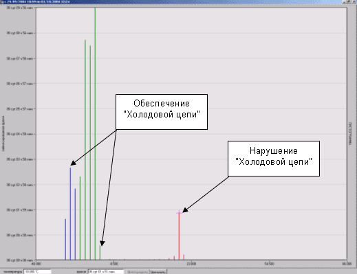

При подготовке устройств ТЕРМОХРОН к очередной рабочей сессии регистрации температурных показаний специалистами ОАРП ФГУП "НПО "Микроген" с помощью комплекса TCR производится задание значений установочных параметров этих логгеров. После синхронизации часов “таблетки” с часами компьютера, частота регистрации устанавливается равной 1 часу, что позволяет отслеживать “температурную историю” в течение ~2,8 месяцев, уровни контрольных пределов выбираются исходя из свойств и особенностей хранения конкретного транспортируемого препарата, задержка начала опроса и режим «rollover» не используются.
Крепятся “таблетки”-регистраторы либо на брелки DS9093N, каждый из которых снабжен дополнительной биркой с номером автомобиля и инвентарным номером, либо двухсторонним скотчем (например, используя приспособление DS9096E) непосредственно на плоскую поверхность картонных коробок с препаратами или вакцинами. Подготовленные устройства ТЕРМОХРОН могут быть расположены в любом месте кузова по желанию Заказчика. Однако обычно “таблетки“ закладываются в тех частях изотермического контейнера, в которых из-за удаленности от холодильно-обогревательного агрегата температура может претерпевать значительные колебания. Или же они устанавливаются вдалеке от мест непосредственного размещения датчиков штатных систем регистрации температурных параметров, которыми оснащены большинство авторефрижераторов.
После получения медицинских иммунобиологических препаратов, при доставке их авторефрижераторным транспортом ОАРП ФГУП «НПО «Микроген», груз немедленно помещается Заказчиком в холодильную комнату (камеру). При этом проверяют данные, хранящиеся в памяти устройств ТЕРМОХРОН - зарегистрированные температурные показания и содержимое памяти ярлыка, просматривая их с помощью вспомогательного компьютерного комплекса TCFG. Только при условии отсутствия нарушений условий транспортировки и правильности заполнения сопроводительной информации получатель расписывается в получении медицинских иммунобиологических препаратов. В случае подтверждения факта нарушения температурного режима при транспортировании, выявленного по показаниям терморегистратора ТЕРМОХРОН, ответственный работник, осуществляющий зачисление препарата на баланс и регистрацию соблюдения требований Холодовой цепи, докладывает об этом вышестоящему руководителю и составляет соответствующий акт, с приложением распечаток протокола регистрации данных из памяти соответствующей температурной “таблетки”. В любом случае, все термоиндикаторы по окончании процедуры транспортировки препаратов к потребителю возвращаются водителями авторефрижераторов в московский офис предприятия для осуществления процедуры контрольного считывания накопленной информации и организации нового цикла температурного контроля.
