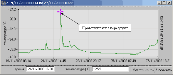

По прибытии груза в конечный пункт (т.е. к Заказчику) устройства ТЕРМОХРОН демонтируются получателем с коробок сразу после выгрузки продукта и курьерской почтой пересылаются в московский офис поставщика - т.е. в фирму "Лаверна Трейдинг" (такая обязанность получателя закреплена отдельным пунктом в заключенном с ним Договоре на поставку). После получения температурных "таблеток" DS1921 вся зафиксированная в их памяти действительная "температурная история" доставки очередной партии дрожжевых культур воспроизводится при графическом представлении буфера последовательных отсчетов, выполняемого благодаря сервисным возможностям комплекса TCR. В случае обнаружения критических нарушений условий транспортировки, связанных с изменением температурного режима хранения продукта, временная привязка каждого температурного отсчета к реальному времени, точно указывает виновного в порче дрожжевых культур, которому в этом случае предъявляется соответствующая рекламация.
