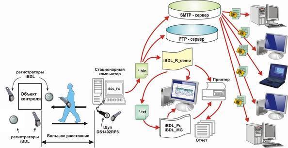

Комплекс iButton Data Loggers Files Generator (далее просто iBDLFG) является недорогим вспомогательным решением, которое обеспечивает формирование, а также архивирование и пересылку по сети Интернет файлов данных, содержащих результаты, накопленные в памяти регистраторов iBDL любых модификаций.
Подключив к собственному компьютеру аппаратные компоненты, входящие в состав комплекса iBDLFG, и установив на нём специализированное программное обеспечение, управляющее их работой, пользователь получает возможность формирования и сохранения полных копий памяти регистраторов iBDL в виде кодовых (бинарных) файлов данных специального формата. Такие файлы данных аналогичны файлам данных, формируемым комплексом iBDLR, реализующим полномасштабную поддержку регистраторов iBDL. Сформированные файлы данных могут сохраняться в файловом пространстве компьютера, на котором установлен комплекс iBDLFG. Если же компьютер, на котором установлен комплекс iBDLFG, подключён к сети Интернет, возможна пересылка сформированных файлов данных, прикреплённых к Email сообщениям, на определённые адреса электронной почты через назначенный опорным SMTP сервер, либо их сохранение на заранее определённом FTP сервере.

Комплекс iBDLFG ориентирован, прежде всего, на производителей, массово использующих регистраторы iBDL и имеющих множество ответственных компаньонов, смежников и заказчиков, желающих оперативно знать "температурную историю" или "температурно‑влажностную историю" доставляемого им продукта.
Эксплуатация комплекса iBDLFG подразумевает обязательное предварительное программирование поставщиком режимов работы и параметров процесса накопления данных для каждого регистратора iBDL с помощью комплекса iBDLR. После того, как регистратор iBDL подготовлен таким образом, он размещается в контрольной точке, т.е. в месте, требующем мониторинга того или иного параметра(‑ов). Например, температуры и влажности внутри тары с перевозимой продукцией. После получения продукции логгер извлекается из контрольной точки и сопрягается с щупом‑зондом комплекса iBDLFG. В результате предварительно установленная на компьютере контролёра‑получателя специальная программа iButton Data Loggers Files Generator (далее просто iBDL_FG) обеспечивает оперативное считывание информации из памяти регистратора iBDL и её архивирование в виде кодового файла данных. Свободно доступная демонстрационная программа iBDL_R_Demo позволяет выполнить преобразование кодового файла данных, созданного комплексом iBDLFG и содержащего информационную копию памяти регистратора iBDL, в файл данных текстового (символьного) формата. На базе такого текстового файла данных специализированные свободно доступные программные продукты НТЛ “ЭлИн” генераторы отчетов iBDL_Pr и генераторы графиков iBDL_MG позволяют сформировать результирующий отчёт, наглядно и информативно представляющий процесс(-сы) зафиксированный(-ные) регистратором iBDL. Поэтому контролёр‑получатель сможет отобразить "температурную историю" или "температурно‑влажностную историю", зафиксированную регистраторами iBDL, на экране собственного компьютера или распечатать её в виде завершённого документа на своём принтере. В результате заказчик удостоверится в соответствии "температурной истории" или "температурно‑влажностной истории" доставки продукта предварительно заданным или заранее оговоренным требованиям.
Если же компьютер подключён к сети Интернет, файлы данных, сформированные комплексом iBDLFG, могут быть переданы или используя сервис электронной почты на определённые оператором E‑mail‑адреса, или непосредственно на определённый оператором FTP‑сервер. Такая функция значительно расширяет возможности комплекса iBDLFG, обеспечивая оперативное извещение, к примеру, центрального офиса, из которого вышел груз, о “температурной истории” или "температурно‑влажностной истории" его доставки с промежуточных точек на пути следования груза. Это возможно, к примеру, если сопровождающий груз экспедитор, или же персонал склада промежуточного хранения на пути следования груза, имеет в контрольной точке персональный компьютер с доступом к сети Интернет, на котором установлен комплекс iBDLFG. При этом для архивации файлов данных, считанных из памяти контрольных регистраторов iBDL, может быть использован как корпоративный FTP‑сервер, так и FTP‑сервер НТЛ “ЭлИн”. В последнем случае для визуализации файлов данных, сформированных программой iBDL_FG в составе комплекса iBDLFG, удобно использовать сервис iB‑Viewer.
