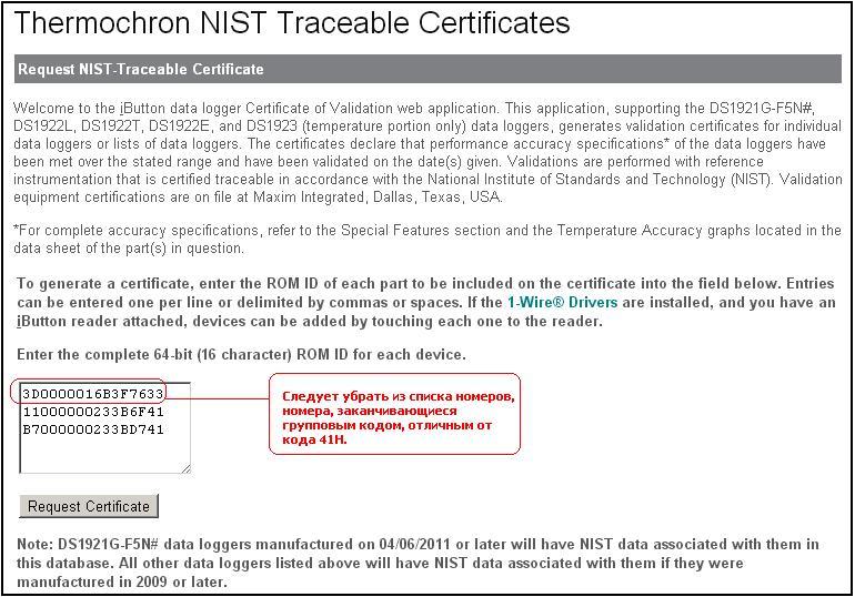

Для того чтобы сформировать запрос на получение сертификата Thermochron NIST Traceable Certificates необходимо выйти через Интернет на особую web-страницу корпоративного сайта Maxim Integrated. После этого в специальном текстовом окне с названием {Enter the complete 64-bit (16 character) ROM ID for each device} этой web-страницы следует, используя клавиатуру, ввести индивидуальный идентификационный номер “таблетки”-логгера iButton, для которого требуется сертификат. Водимый номер логгера iButton должен иметь форму представления аналогичную гравировке на его корпусе, т.е. начинаться с контрольной суммы всех разрядов кода номера и заканчиваться групповым кодом 41Н. После ввода номера необходимо активизировать специальную мнемоническую клавишу [Request Certificate], расположенную непосредственно под текстовым полем {Enter the complete 64-bit (16 character) ROM ID for each device}. В результате этих действий программа-автомат после анализа базы данных NIST формирует в pdf-формате образ индивидуального сертификата, соответствующего логгеру, с введенным идентификационным номером, который пользователь может сохранить в виде pdf-файла или распечатать в виде официального документа на принтере. Также возможно получение одного сертификата Thermochron NIST Traceable Certificates сразу на несколько логгеров iButton. Для этого необходимо через запятую ввести в текстовом окне {Enter the complete 64-bit (16 character) ROM ID for each device} список индивидуальных идентификационных номеров регистраторов, для которых требуется подтверждение о наличии сведений об этих изделиях в базе данных NIST.
Процедуру заполнения текстового поля {Enter the complete 64-bit (16 character) ROM ID for each device} можно автоматизировать. Для этого к одному из коммуникационных портов компьютера, посредством которого осуществляется выход на web-страницу получения NIST-сертификата сайта Maxim Integrated, должны быть подключены стандартные аппаратные средства сопряжения с устройствами iButton, управляемые предварительно инсталлированными на компьютере стандартными программными средствами поддержки устройств, оснащённых 1-Wire-интерфейсом. Такие программные продукты свободно доступны с корпоративного сайта компании Maxim Integrated, Кроме того, компьютер также должен быть оснащён средой выполнения Java . Если теперь, используя средства сопряжения с устройствами iButton, подключить к компьютеру один или несколько логгеров iButton модификаций DS1922L-F5, DS1922T-F5, DS1922E-F5, DS1923-F5, в текстовом поле {Enter the complete 64-bit (16 character) ROM ID for each device} появятся один или несколько идентификационных номеров. Эти номера соответствуют подключённым к компьютеру устройствам, оснащённым 1-Wire-интерфейсом. Среди них могут быть не только номера логгеров iButton, заканчивающиеся групповым кодом 41Н, но и идентификационные номера иных 1-Wire-компонентов (например, встроенных идентификационных меток в составе средств сопряжения с устройствами iButton), заканчивающиеся групповым кодом, отличным от кода 41Н. Используя клавиатуру, необходимо удалить из списка идентификационных номеров, автоматически сгенерированного в текстовом поле {Enter the complete 64-bit (16 character) ROM ID for each device}, все номера, которые заканчиваются групповым кодом, отличным от кода 41Н. Теперь, для запуска процедуры формирования образа индивидуального сертификата, соответствующего одному или нескольким подключённым к компьютеру логгерам iButton, следует активизировать специальную мнемоническую клавишу [Request Certificate].
Однако следует учитывать, что база данных NIST в отношении регистраторов модификаций DS1922L/T и DS1923 содержит сведения, а, следовательно, и допускает получение сертификата, только для изделий, которые были изготовлены после 2008 года, т.е. для изделий имеющих номера, начинающиеся с кода ##0000000F6F0041 и выше. Т.е. такой сервис возможен ТОЛЬКО для логгеров модификаций DS1922L/T и DS1923, изготовленных после января 2009 года. Для логгеров модификаций DS1922L/T и DS1923, изготовленных ранее, получение сертификата Thermochron NIST Traceable Certificates невозможно.
