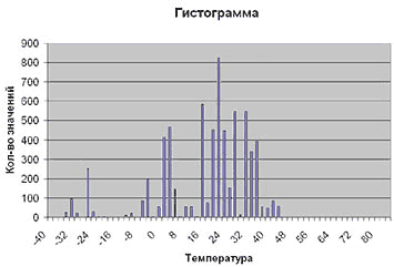

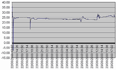

Наиболее эффективно все операции по обслуживанию устройств ТЕРМОХРОН исполняются при их подключении к персональному компьютеру типа PC через специальный адаптер 1‑Wire‑шины. При этом непосредственно к самому адаптеру, через разъем RJ11, подсоединяется универсальное приемное приспособление DS1402D-DR8, которое также имеет альтернативное название Blue Dot. Достаточно поместить устройство iButton типа DS1921 в одно из приемных гнезд зонда Blue Dot, как программный драйвер адаптера, установленный на компьютере, детектирует это и инициирует обмен информацией между РС и устройством ТЕРМОХРОН. Теперь, используя специализированные программные пакеты, пользователь имеет возможность задать желаемые значения установочных параметров для организации следующего процесса регистрации температуры, запустить новую рабочую сессию устройства или считать накопленную в его памяти информацию. Кроме того, как правило, такие пакеты позволяют представить полученные результаты в виде таблицы, графика или гистограммы, а затем сохранить их в виде файла для дальнейшего анализа, выполняемого уже с помощью иных специальных программных средств (например, MS Exсel, и других современных пакетов электронных таблиц).

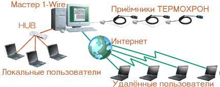

Для дистанционного обслуживания устройств ТЕРМОХРОН возможно также использование Internet-сценария. При этом каждый ТЕРМОХРОН может быть периодически адресуем глобальной сетью ИНТЕРНЕТ и способен предоставить информационную копию своей памяти для коррекции собственной Web-страницы в сети. В качестве интерактивного средства передачи в сеть Интернет данных, накопленных регистратором DS1921, может быть использован специально оснащенный персональный компьютер или недорогой специализированный Ethernet‑шлюз Thermochron Server. В состав подобного средства обслуживания входит приемный зонд для считывания информации с регистраторов ТЕРМОХРОН. При касании приемным зондом устройства ТЕРМОХРОН, встроенное программное обеспечение немедленно организует автоматическую передачу собранных этим регистратором данных по заданному IP-адресу в глобальной информационной сети. Таким образом, благодаря Internet пользователь сможет, например, оперативно отследить температуру на всем пути перемещения устройства ТЕРМОХРОН, закрепленного на таре груза, транспортируемого на большие расстояния, или считать зафиксированную им "температурную историю", в удаленную стационарную базу данных. Примерами подобных систем могут служить решения Thermotrack Online и Thermotrack WebServe известной французской компании Proges-Plus.
